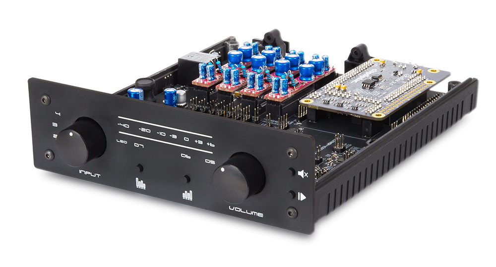

Панель управления предназначена для подключения к одноплатным Аудио компьютерам серии Audio Artwork.
При подключении к разъемам Reflex GPIO обеспечивается возможность управления:
С помощью переменных резисторов подключенных к GPIO (см.схему):
Громкостью и переключением входов аудио сигнала.
С помощью кнопок:
Mute, Подъем НЧ или SuperBass, Подъем ВЧ а также управление Play/pause проигрывателей на ОС.
Индикация:
VU-метр. В центре платы расположен светодиодный стерео VU-метр собранный из 32-х светодиодов типа Neopixel. Цвет, яркость и количество светодиодов в каждой зоне индикации настраиваются с помощью ПО для VU-meter Stereo 2 x 32.
Семь светодиодов типа Neopixel включены последовательно. С помощью ChipStudio им можно назначить индикацию любого функционала. Например, четыре первых, удобно установлены для индикации входов. Ещё трём можете назначить то, что вам захочется.
Один обычный светодиод белого свечения установлен под шкалой. Его можно использовать для индикации Mute.
Все подключения видны на маркировке платы или определяются по схеме.

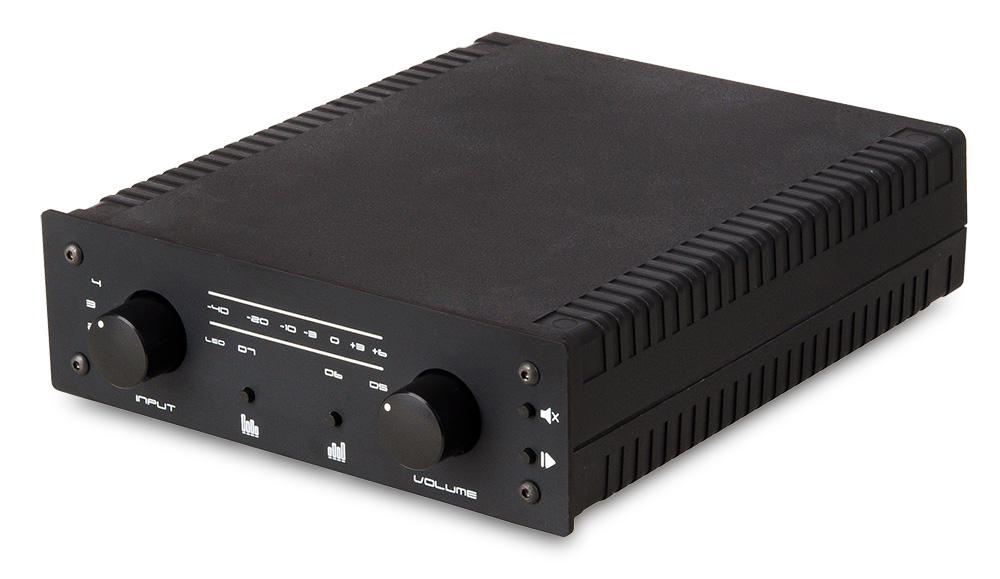

Внешний вид в сборе. В корпусе G764 Техническая поддержка осуществляется на нашем форуме.
