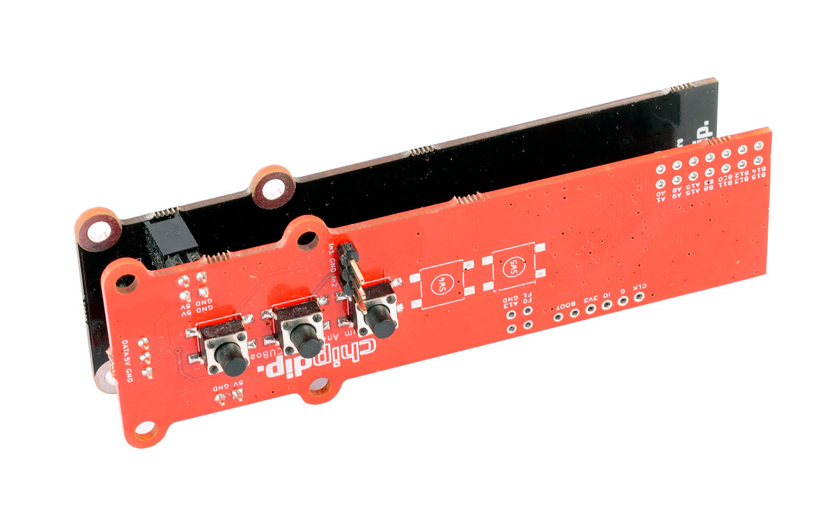

Это очень эффектный дисплей-шкала для индикатора уровня стерео аудиосигнала. Он подключается (пристёгивается) к контроллеру индикатора уровня звука или RDC-NeoModule
Технические характеристики:
напряжение питания +5В

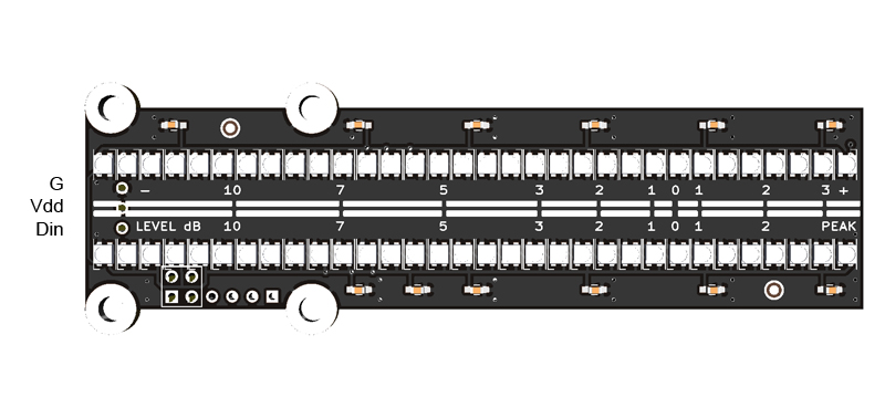

светодиоды на плате - SK6805 (neopixel) 64 штуки
конфигурация Stereo - две шкалы по 32 светодиода

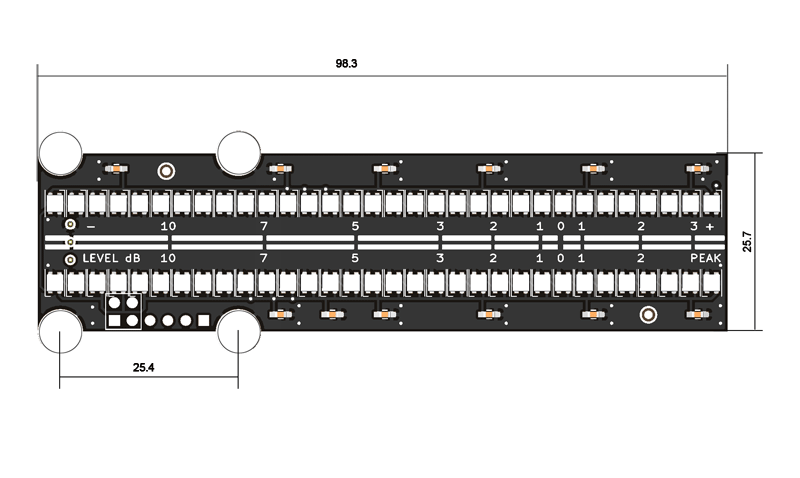

размер печатной платы 98,3 х 25,7 мм

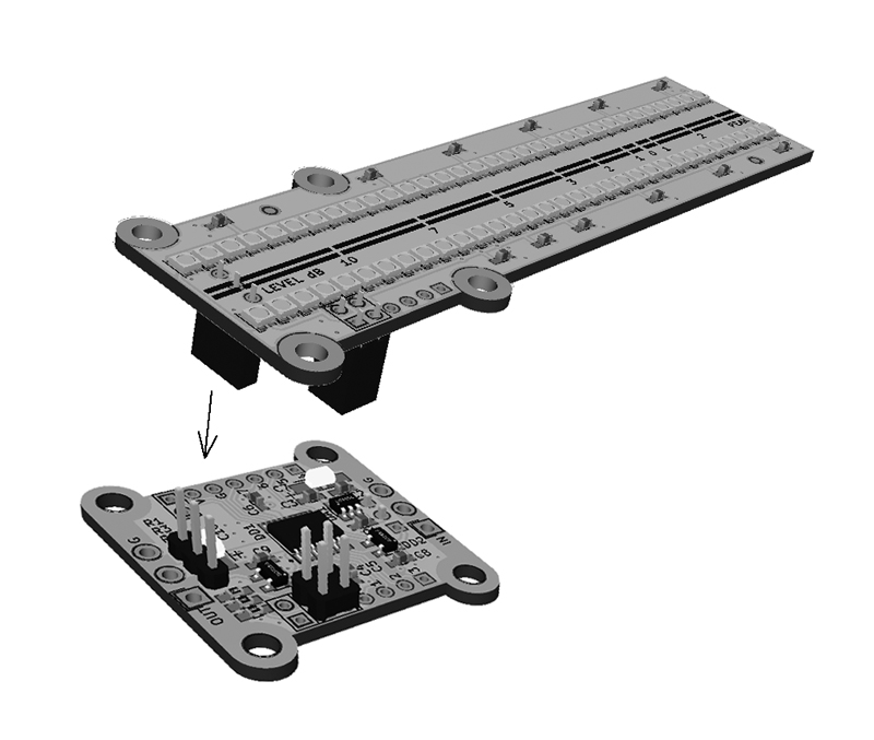

На контроллере RDC-NeoModule выводы С1 и С2 соединяются перемычками. Аудио сигнал подавайте на: контакт 0 - левый канал и контакт 1 - правый канал через небольшую схему делителей напряжения. В делителе резисторы R1 и R2 подбираются так, чтобы на входах контроллера (контакт_0, контакт_1) пиковое напряжение не превышало 3В. Электролитические конденсаторы должны быть на напряжение 50В если вы подключите контроллер к выходу усилителя мощности параллельно громкоговорителям.
Установка на RDC-Neomodule Установка на RDC2-0060 V
